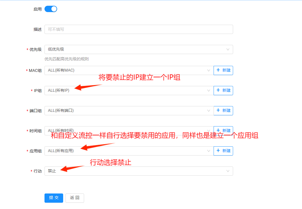

然后通过行为管控来禁用娱乐应用
行为管理--一键管控
可以通过快捷按钮来一键设置,也可以通过下方高级设置来进行自定义。
(因为只要限制二级路由下面的终端,所以再行为管理的时候就只要只要对二级路由WAN口的IP进行选择即可)
快捷设置
如果是用快捷按钮一键设置的话需要对二级路由WAN口以外的IP进行例外
高级设置
先点击新建
自定义设置
最后对二级路由进行固定流控设置,防止流量跑超50M。

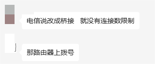

换好之后还是出现了一次无法上网的情况
查看之后发现AD的连接数很高,估计是AD连接数跑满了
将部分流量引到专线上就好了,最终通过改桥接模式,解决连接数限制的问题。

其实吧,光猫桥接,用路由拨号,ADSL一样有连接数限制,已经测试过,基本实锤了,但是电信就是不认。无奈最后两条ADSL负载均衡使用。
