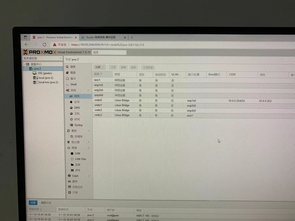

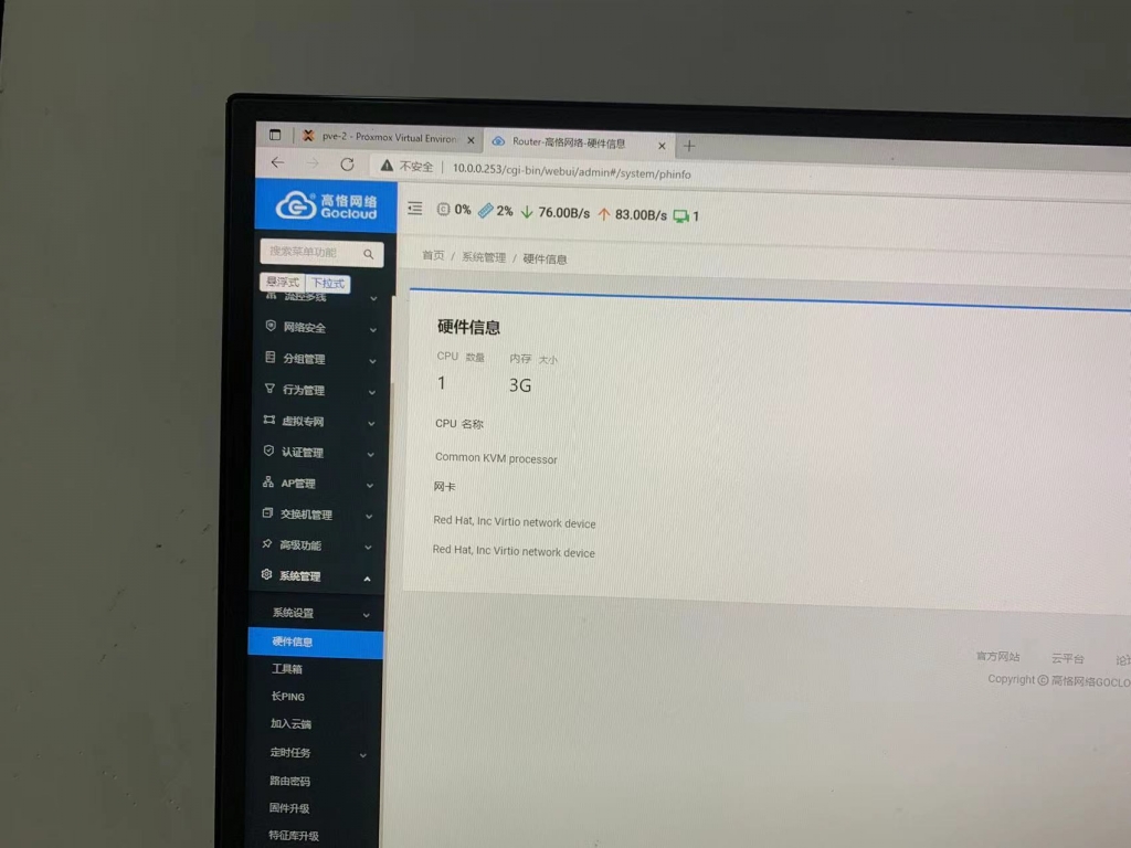

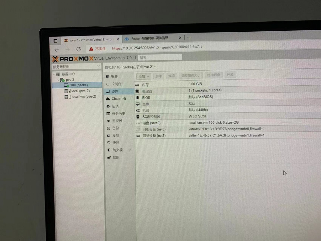

各位帮忙看一下PVE虚拟机里高恪为什么只能识别到一个LAN口,但是在高恪硬件信息里面倒是显示有两个口。我这个机器是是4个网口的,把四个网口都加进去了,高恪也只有一个LAN口
造成现在没有WAN口无法拨号上网

在群里管理员给了方法一下就好了,就是高恪初始化一下
