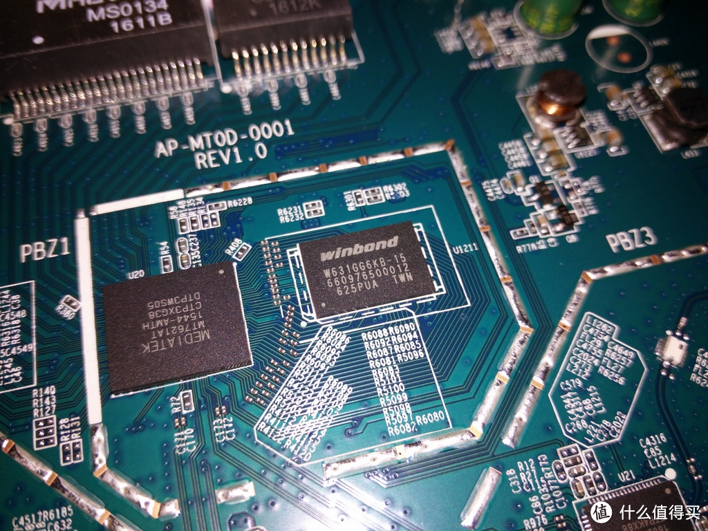

如题,想刷ASUS RT-AC1200GU的机器,看着芯片也是7621的,不知道不能刷机,哪位试过了?

发表于 2021-10-19 11:47:42 来自手机 | 显示全部楼层
看看闪存是啥样的 8脚和16脚的可以刷 蜈蚣那种就不行

 楼主| 发表于 2021-10-20 14:42:54 | 显示全部楼层
Winband华邦内存,看编号应该是华邦DDR3 1G内存芯片。具体拆解见https://post.smzdm.com/p/496285/

发表于 2021-10-20 21:54:39 | 显示全部楼层
闪存芯片 存系统的 不是内存芯片 正面没有就在背面 你这图片挺清晰的
 楼主| 发表于 2021-11-2 17:31:38 | 显示全部楼层
https://post.smzdm.com/p/496285/这个链接里面有的,你看看能不能刷?

发表于 2021-11-2 20:50:04 | 显示全部楼层
直接上openwrt下载该机型的刷机包 然后在openwrt里刷高恪底包 再升级到最新全能包

发表于 2021-11-2 20:58:13 | 显示全部楼层
openwrt的官网没有啊 恩山也看了下 有刷高恪的好像没有成功 上编程器吧
