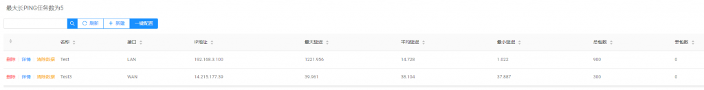

 楼主| 发表于 2021-9-13 22:37:03 | 显示全部楼层
cyadmin 发表于 2021-9-13 09:22
做个长ping 看下 是不是内网有丢包,如果没有丢包,检查下 看看 路由到外网是否有延迟. ...
148
337
337
发表于 2021-9-14 04:43:45 | 显示全部楼层
cpu没啥问题,电脑ping路由吧 ,你这个问题好像在内网.看看卡的时候延迟是多少.

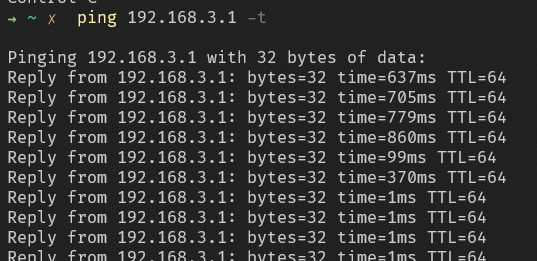

 楼主| 发表于 2021-9-14 18:11:45 | 显示全部楼层
cyadmin 发表于 2021-9-14 04:43
cpu没啥问题,电脑ping路由吧 ,你这个问题好像在内网.看看卡的时候延迟是多少. ...
确实如你所说,游戏高ping的时候,ping 网关也有延迟。。  这该怎么办我还把 cpu 超频成 1100Mhz,也不行
148
337
337
发表于 2021-9-15 09:41:06 | 显示全部楼层
不是cpu的事啊.你cpu使用还不到10%.还有别的设备吗.一起ping下.看看是不是交换机问题,
路由lan口是千兆还是百兆.
