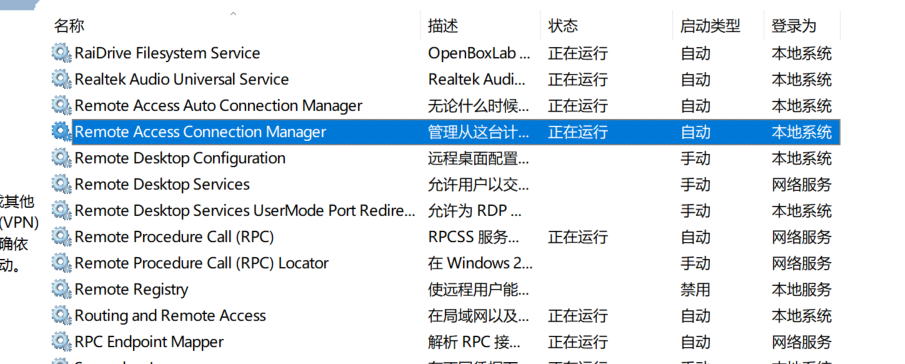

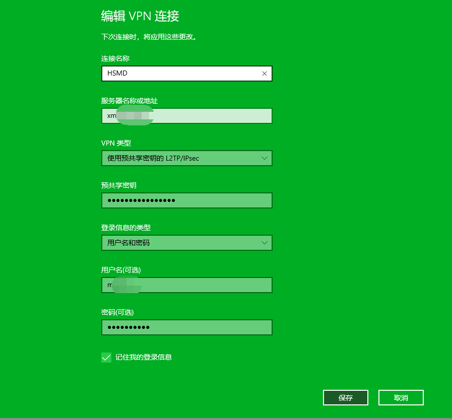

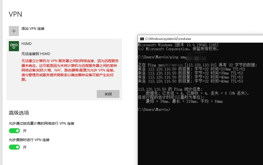

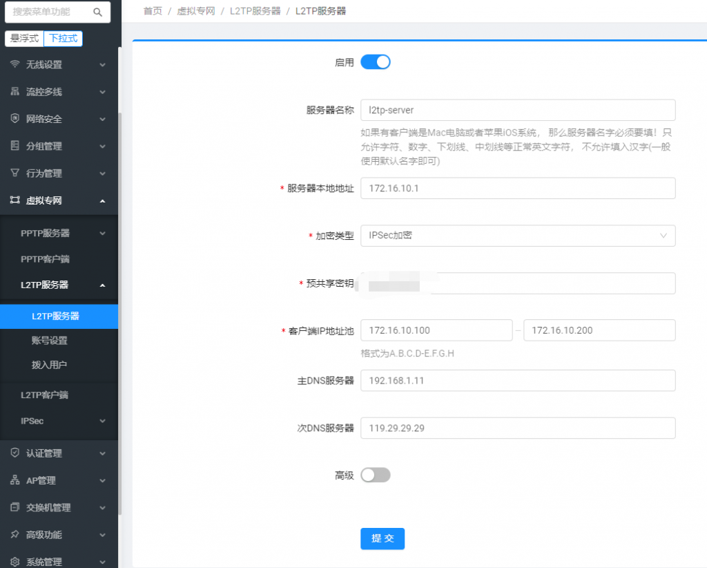

K2P刷高恪,固件版本5.2.0.20018。设置了L2TP服务,用WIN10和XP都试过了,均连接不上,在公司能ping通放在家里的路由器,就是连不上VPN。注册表修改了ProhibitIPSec=1,AllowL2TPWeakCrypto=1,相关服务已启动(见附图)。请大神们来分析分析。
