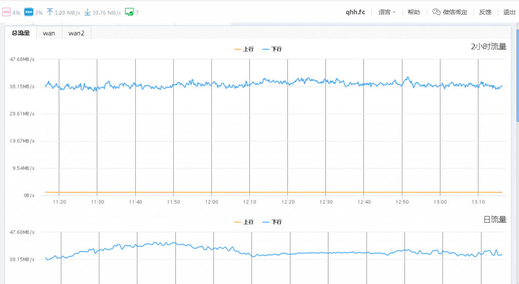

目前已有220多个分支节点上线, 稳定运行1个多月.   总部带宽一直在350M到400M左右。有图为证:
总部网关的流量监控图
总部网关的流量监控图
总部监控中心的核心网关RE2000T运行游刃有余,  从目前的负载的情况看,  1G到1.5G加密点到点传输都能承受。 也就是说应该能带800个摄像头。

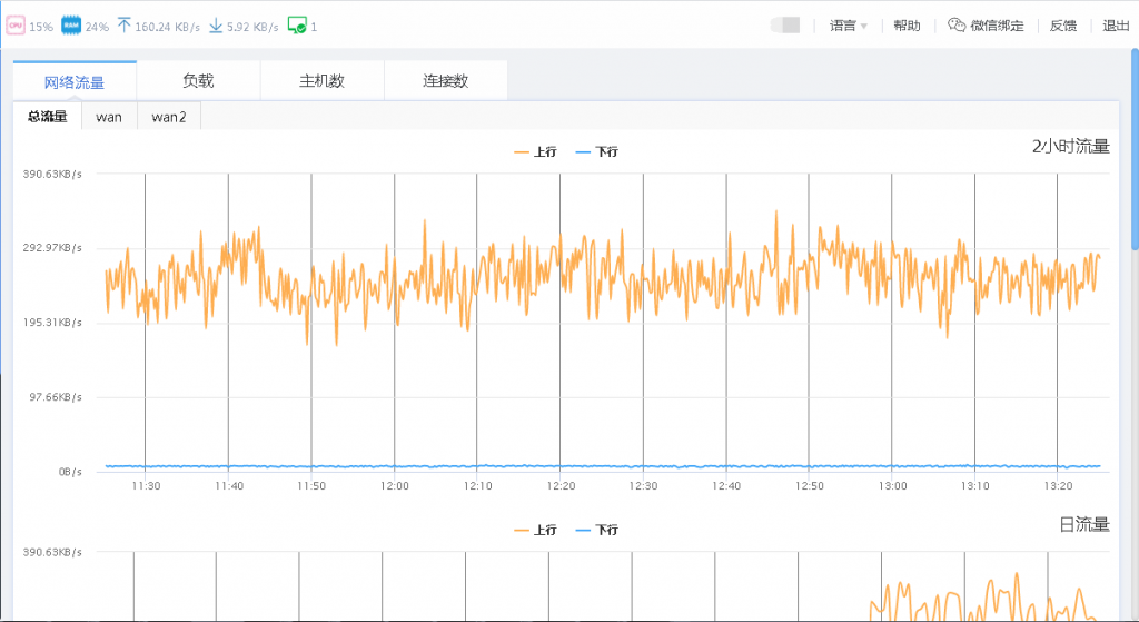

再来看看分支节点的情况
视频流量大致在1Mbps到3Mbps之间波动, 运行正常。
