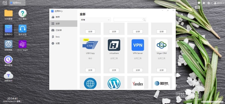

2、找到并安装好Virtualhere

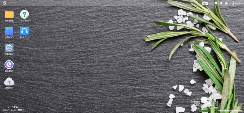

3、到桌面上找图标设置,哎,图标呢,没图标啊,去应用中心看,确实已经装了,其实服务端到这里已经装好了,是不是很简单;

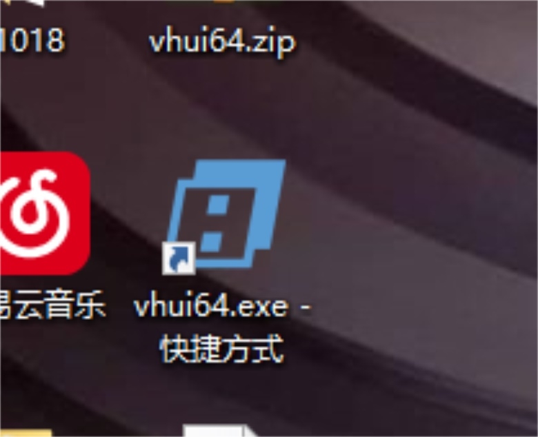

4、接下来要到电脑上操作了,下载Virtualhere的客户端,就是下面的这个软件,是绿色软件,解压即用;
5、打开这个软件,默认第一打开会自动搜索本地的服务器;

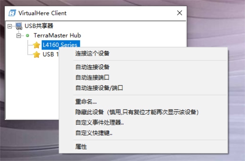

7、找到Language,选择框里面选择“Chinese”
8、然后界面变成中文啦;
9、将设备插入铁威马的usb口,我的epson打印机就出现了;
10、点邮件连接这个设备
11、显示设备已经连接,还会听到设备发现的声音;
