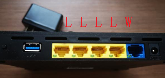

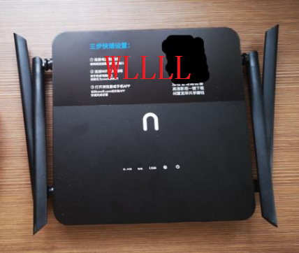

新买了Newifi3-D2路由器刷了老毛子,看到都在说高恪很好,刚刚注册了论坛,打算试下。发现几个问题比较迷糊,请假下各位大佬,在此感谢了。
我看到底包分为2种
1、Newifi D1等LLLLW布局7621系列专用底包:https://pan.baidu.com/s/1JUEVWMWlHNiG-07WGBBBJg
2、友华等WLLLL布局7621系列专用底包:https://pan.baidu.com/s/11QazzlyWauUbew7ou2vXtA
这俩个关键就布局选择 LLLLW和WLLLL 可是路由器正看和反看 就是不同布局,怎么观察是正确的呢。
发现 网友给出的是 友华等WLLLL布局7621系列专用底包+S2A_WL型号固件
可是admin 管理给出    新3请用S2A,面板线序LLLLW
如果按照管理员的方法,我应该下载
固件选择
而不是
不知道我的理解是不是 正确,比较啰嗦,还请多多帮助谢谢大家。
 楼主| 发表于 2020-4-26 13:49:21 | 显示全部楼层
8067020 发表于 2020-4-26 13:37
我刷的底包,跟你一样!
也就是LLLLW 的吗
那你刷完之后顺序是对的吗

更新了几个关键词搜索。
问题应该解决了,底包和固件选择 LLLLW 的

发表于 2020-4-27 16:06:36 | 显示全部楼层
就从网口背面看,新3应该是llllw常见的s2a,友华才是反序的

发表于 2020-5-21 21:43:08 | 显示全部楼层
底包:GOCLOUD高恪-S2A(LLLLW布局的7621刷机专用包)-4.0.1.12651,固件:GOCLOUD高恪-S2A(7621 7603 7612套型全功能升级包)-4.9.0.18168.bin.web.zip  已经试过,可以
