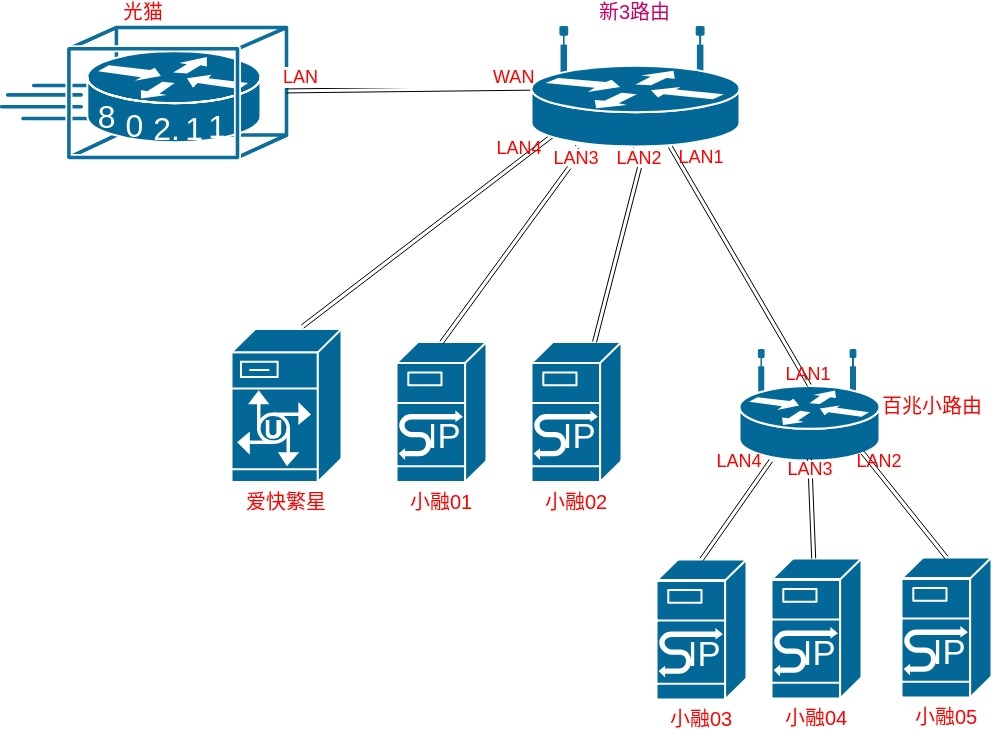

首先简要介绍一下我的网络情况和拓扑(如下图)
300M移动宽带接入。上下行对等,没有公网IP
光猫改为桥接,千兆口连接到新三路由器。
新三路由WAN连接光猫千兆口拨号。高恪设置简单,开启upnpSFE转发,关闭连接数限制。没有开启流控之类。然后LAN1-3分别连接一台爱快、两台小融盒子。
因为设备多,新三的LAN口不够用,临时用LAN4口连接了一台淘汰的小路由好像是腾达(这个小路有好在是一个WAN4LAN)百兆路由。下面这台成为百兆小路由。
百兆小路由不能设置为AP模式,为了保持同一网段,减少NAT次数,关闭了DHCPWIFI。新三的LAN4口直接接到LAN1口。这个百兆小路由的WAN口废弃。

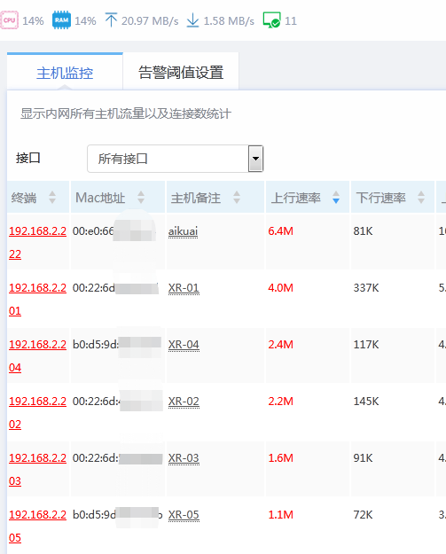

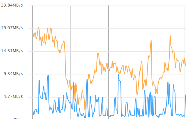

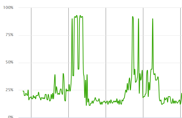

现在有两个问题,1CPU负载会莫名其妙升高到90%以上,这个时候上行速率就急剧降低。出现很频繁。(如下图)
2、百兆小路由下的这三台小融竟然显示UPNP关。不知道为什么!应该全部连接LAN口就相当于一台交换机才对啊,过两天换个千兆交换机算了。这个问题在研究。
基本情况就这样,希望能获得一个NAT1授权。让我感受一下看看是不是有惊喜!!!
还有个问题:时延太高达到了100ms以上。不知道是不是新三的问题,还是固件问题。  原来K2P老毛子没发现这个问题。

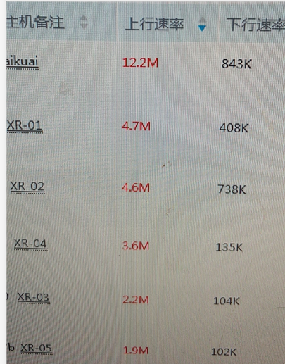

 楼主| 发表于 2020-3-7 15:12:00 | 显示全部楼层
whf20 发表于 2020-3-7 12:33
下级路由的UPNP也要关掉。再说流量比较大,还是建议换强点的多口千兆交换机吧!延迟高的问题,建议获得高恪 ...
今中午有新情况。上传不足8M/S ,CPU有标高90% 重启 关闭upnp都不行。刷回了15815 感觉好多了,连接数6000多,CPU20%以下,上传达到15M/s以上。奇了怪了,授权也不给了……需要买。我准备刷回老毛子了……老毛子虽然不能统计数据之类的……但是跑的稳定啊………………下一步把爱快用上。 高恪官网没有新三的15815么?怎么不知道刷哪个???我暂时先用了恩山的魔改,不放心,想用官网的……能提供一下么???应该用哪个?

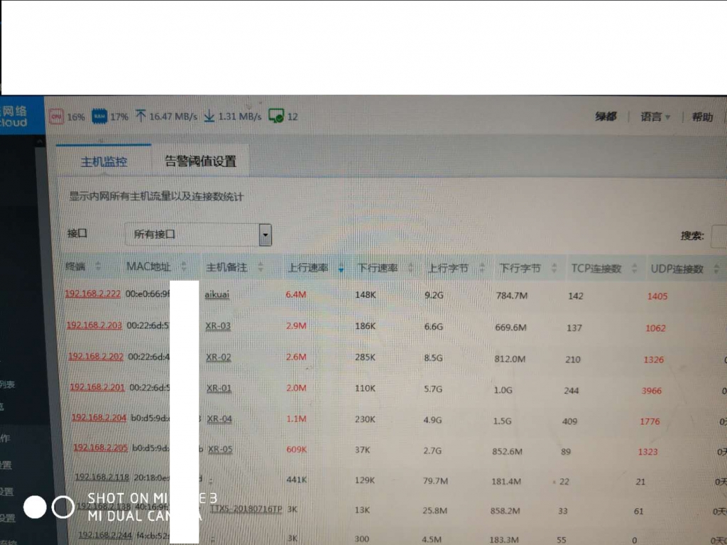

 楼主| 发表于 2020-3-6 17:16:04 | 显示全部楼层
时延都在150ms以上。但是路由内测试都ping baidu都是30多ms 内网的电脑ping也是。 不知道为啥这个小融会那么大???

发表于 2020-3-7 12:33:44 | 显示全部楼层
下级路由的UPNP也要关掉。再说流量比较大,还是建议换强点的多口千兆交换机吧!延迟高的问题,建议获得高恪NAT1授权试试,或者换用老毛子。不是我推荐老毛子,实际是老毛子资源占用确实比高恪低很多,又支持硬件转发。
