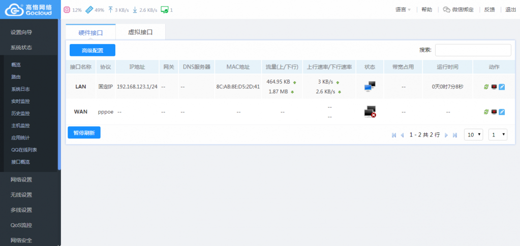

[K2] 求大神帮看 在接口wan上不能完成pppoe发现
发表于 2020-2-25 00:26:05 | 显示全部楼层 |阅读模式
刷了两个版本的固件 都是这个问题 用别的路由器拨号都是正常的 只有刷了高恪固件的k2没法拨号 两个固件分别是GOCLOUD高恪-S1A_8M(K2+K1等8M闪存+64M内存7620A机型全功能升级包)-4.2.7.16528.bin和GOCLOUD-S1A_8M(K2精简升级包)-4.3.1.15256.bin
麻烦各位大神帮看下 谢谢各位

 楼主| 发表于 2020-2-25 09:58:57 | 显示全部楼层
lfg470 发表于 2020-2-25 08:08
这个问题我以前二级高恪拨号自己做的一级pppoe服务器时遇到过!后面直接拨运营商的服务器就没问题!这个怎 ...
网线是通的呀 同样的网线接光猫的 360P1正常 k2没刷高恪之前刷的是pdcn 也正常 就刷成高恪固件后就不能拨号了
 楼主| 发表于 2020-2-25 09:59:43 | 显示全部楼层
lesing 发表于 2020-2-25 09:19
检查下wan口 mac是不是不存在  还有检测网线
wan口默认的和留空自动都不行 网线也是是通的 同样的网线接光猫的 360P1正常 k2没刷高恪之前刷的是pdcn 也正常 就刷成高恪固件后就不能拨号了
5234
4443
4443
发表于 2020-2-25 10:26:37 | 显示全部楼层
路由跟光猫之间接一台小交换机看看,有可能是端口不兼容,如果还是不行那你只能用光猫拨号了
 楼主| 发表于 2020-2-25 10:40:48 | 显示全部楼层
gocloud-xiaowan 发表于 2020-2-25 10:26
路由跟光猫之间接一台小交换机看看,有可能是端口不兼容,如果还是不行那你只能用光猫拨号了 ...
好的 找个交换机试试看能不能行
 楼主| 发表于 2020-2-25 15:17:34 | 显示全部楼层
加入交换机还是同样的问题 重新刷了别的固件就正常了 可能跟我家网不兼容吧
