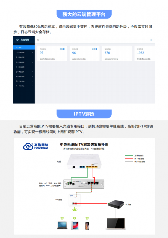

7.   中央WiFi可以实现itv穿透一线复用吗?
可以。  具体看图。请自动忽略下图中的上半部分:)。
高恪所有高通面板都支持ITV穿透一线复用
具体型号如下
AK300M
AK750M
AK1200MG
AH-W1
AH-W2
AH-W3
8.   中央WiFi可以实现上海电信的itv穿透一线复用吗?
可以。  接法请见6.    但上海电信很特殊, 只有千兆网口千兆无线的高通面板才能实现。
具体型号是高恪的AK系列的AK1200MG以及AH系列的W3
9.   中央WiFi也可以实现多WAN、多LAN和单线多拨吗?
