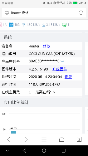

发表于 2020-5-14 23:07:59 来自手机 | 显示全部楼层
为了云管理,年前从15333刷到16193 没有重启过非常稳定
