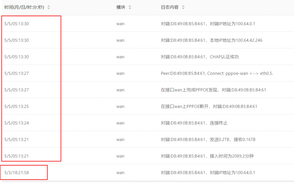

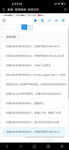

发表于 2020-5-5 09:27:28 来自手机 | 显示全部楼层 |阅读模式
这是怎么回事啊

发表于 2020-5-5 11:30:47 | 显示全部楼层
日志太少了  有一次是运营商断的 有一次是路由器断的
