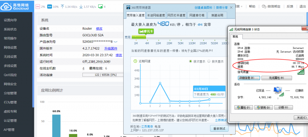

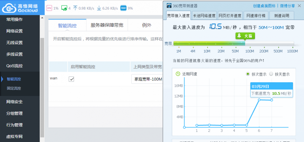

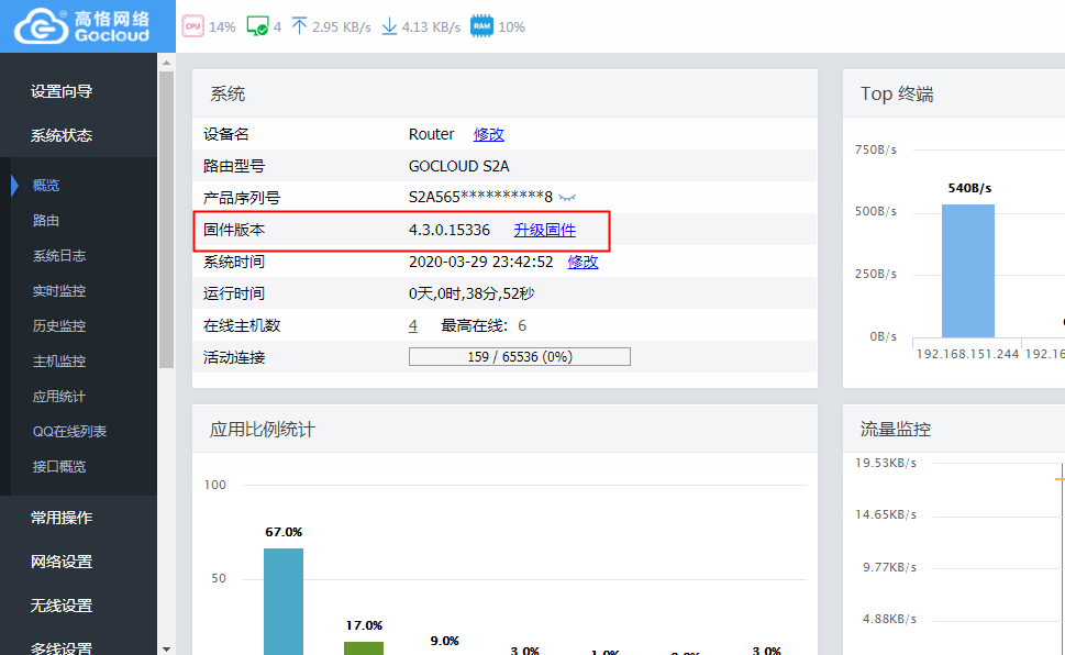

     歌华链路由刷了高恪的固件,网上找的教程和固件,刷机保留了原路由的无线校准参数。2.4G的信号强度很好,就是网速很慢,非常慢的那种,开启和关闭只能流控对2.4G速度影响不大,都是很慢。我用电脑和手机都试,也切换过频道,结果都不行。而切换到5G再测试,就能达到100M网络的满速,并且很稳定。具体有截图,请高手帮忙看看是怎么回事,看看是我哪里设置不对么,谢谢。
前几次很慢的是2.4G测试,后两次是5G测速
固件版本
固件版本

昨天夜里重新刷了旧版本,现象依旧。  信道也更换过,改善不明显。没有测试有线下载,晚上下班测试下有线下载速度。

今天晚上又试了一下,有线网络速度正常,5G网络速度正常,2.4G网络速度不稳定,从几百K到2.5M波动。
经过观察,发现2.4G速度慢、的原因应该是连接不可靠,从连接状态看连接速度72.2M到144.1M之前来回波动,这两个网速之间的数值比如130M、86.7M、104M、115.6M等速度都会出来。这是无线信号质量不行么?
